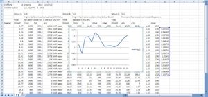

    A4 B5 Q 1.8T 2000г
    Двигатель AWM 170л.с. http://files.mail.ru/B9A514015A9F486A93C7ECD0AC727254 114-115-211 группы и http://files.mail.ru/DDD30EA6470948AE8A0A901B57A2EAF8 120-115-211 группы
    В принципе в машине всё устраивает, но хотелось бы проверить на самом ли деле всё в порядке... Единственное, что беспокоит, небольшое замедление разгона при 2600-2900... Заранее спасибо за помощь :)

    А в 32 группе что?Кат есть?

    Если есть возможность подкинуть расходомер, то было бы интересно, что по воздуху будет. На этом расходомере пропорции пляшут неадекватно.В районе 2800-3000 и наблюдается скачёк недостатка воздуха по расходомеру.

    Афто 1.8TQM AMB 04, кат на месте, подозрение на заднию лямбду! Опресована, дыр нет!
    В последнем логе три записи, последняя более подробная!
    зы: да..., и в 114й просит в пике 2300 отдает 1700((( че за напость? прошивка не сток?
