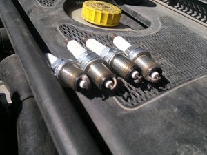

    товарищи, померил давление топлива под нагрузкой есть небольшое падение до 3,9. Куда теперь рыть уже не знаю(((

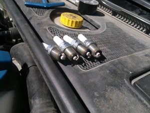

    muha, выверни свечи пожалуйста и сфоткай поближе, интересует их цвет.

  15. muha

  16. Rezk1y1984
    Rezk1y1984 Участник форума
    2 мар 2012
    215
    A4/B7 2.0TQ DTM
    Смесь действительно бедная, ДК не врет значит.
    ДМРВ подменный (рабочий) не пробовал ставить?
