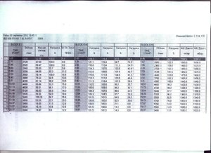

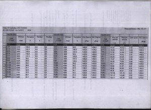

    Доброго времени суток, форумчане! Снял вот логи с авто, но сам в них толком не разбираюсь. Буду благодарен, если кто то из специалистов глянет. Что вообще можно сказать по автомобилю? (состояние двигателя, турбины и т.п.)
    Автомобиль: Audi A4 B6 2002г. 1,8Т, 150лс, коробка механика, передний привод, пробег около 150.000, всё сток, не чипованна.
    Условия снятия логов: при равномерном движении на 3 передаче при 1800 оборотах газ в пол до 6000 оборотов. Бензин 92 (на тот момент был только такой), температура воздуха 22градуса, 2 пассажира.
  18. Diesel.srt
    Diesel.srt Живущий в гараже
    4 апр 2011
    1.150
    А80Q\А41.8TQ\S4TQ
    Ты их распечатал и потом сканером снимал чтоли ? :lol:
    Полученый csv файл в архив zip и сюды выкладывай. Авто у тебя судя по ксерокопиям :D едет в глубоком аварийном режиме. Про 92 бенз забудь !!! Для начала заправь 95 и будем думать далее. Скорее всего куча дыр, либо ДМРВ наелся, либо мозги от страха детонации заслонку закрывают.

    215
    A4/B7 2.0TQ DTM
    Скорее последнее
