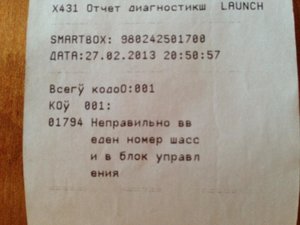

    А 7
    Помогите разобраться с ошибками, ошибок несколько, в какую сторону копать?
      65,6 КБ
      72
  5. diesel38
    diesel38 Живу я здесь
    26 фев 2011
    2.425
    а4/b7, 2.0ТQ, 05
    http://wiki.ross-tech.com/wiki/index.php/Main_Page
    код ошибки в поиск-переведи гуглом. тут тема не о том
  6. НМакс
    НМакс Живу я здесь
    21 июн 2012
    1.327
    А 7
    Я уже понял что тут малость другое)))
