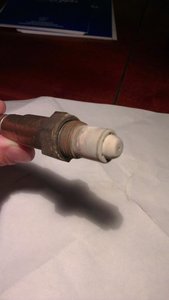

    Я так понимаю что все таки надо опресовку сделать.Потому как выкрутил лямбду,а она белая вся.Еще летом такого не было.Не от хорошей же жизни она побелела.

    ВОт так она выглядет.

    с такой лямбдой замер давления топлива под нагрузкой нужен

    Побывал в Аудитории,опресовку сделали-дыр нет,даже не пытается где то сопеть,потом поехал мерить давление,в нагрузке 4,1 держит без проблем,на ХХ 4,3.Показал логи Сергею,на что он ответил что кончились форсы,не хватает их.Что то поправил в прошивке,и сказал что для нормальной работы нужны как минимум форсунки от BEX-а.И то это тоже пограничный варинт.
