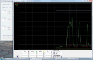

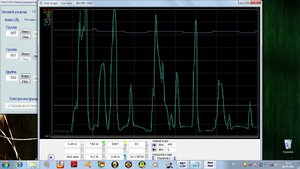

    #590 Михаил Mik, 6 май 2011
    соответственно холостой ход,включение D, и разгон на 1,2,3 передачах. в обычном режиме. если в пол,то зеленый график в космос уходит, а красный не более 12гр\с. или что тогда показывает 7канал первое окно?. есть ещё показания во 2 канале 3 окно, там больше похоже на правду.

    2 лога первый на 3 передаче типтроник до перекл на 4
    второй на 2 передаче типтроник до перекл на 3

    Что непосредственно означают колонки расход воздуха 1 и расход воздуха 2?
    Почему у Михаила Мик такая большая разница между этими показаниями?

    1 факт от расходомера
    2 расчетное значени (от обороты, угол открытия ДЗ и т.п.)
    Разницы большой быть не должно, про +/- 0,3г эльза конечно лукавит. Или воздух тянется мимо расходомера, или расходомер помер. Судя по огромной разнице, или там дыра размером с сам патрубок или датчик помер. Или вариант попадания листика, пуха и прочего непосредственно перед самим датчиком, так что поток его не обдувает. Должна быть ошибка по идее о недостоверном сигнале, если блок этот может определить таковую.
