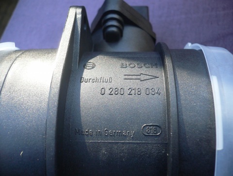

    Вопрос - накой нештатный дмрв ?

    Расходомер аналог штатного, просто оригинал стоит в два раза дороже Бошевского, номерок у него 0 280 218 034, про применяемости он ставился как раз на S3 8L 1.8T 210-225 л.с.
