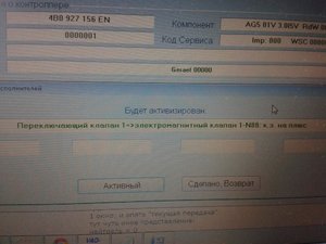

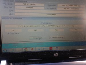

    Ребят помогите пожалуйста разобраться. Постоянно вылетает ошибка "17125 - Муфта блокировки гидротрансформатора: отсутствует передача крутящего момента P0741 - 003" с такой ошибкой машину брал, и покатал почти 3 года, знаю что первоочередной причиной такой ошибки является бублик и знаю о печальных последствиях его заклинивания. Просто перед тем как снимать коробку и отдавать гидротрансформатор в ремонт хотел бы разобраться, причина в том, что есть подозрения на неработающие соленоиды. Сделал тест исполнителей акпп и во всех окошках выдает "к.з. на плюс". И только клапан N218 : "обрыв цепи\к.з. на массу" видно на фото, это нормально, что в тесте исполнителей такие показатели? ошибок кроме 17125, нет вообще, не по коробке, не по двигателю. Логи сняты наверное нехорошо, больше 3тыс. не раскручивал, так как снимал в городе и был гололед. Спасибо!

    Логи неудачные, к сожалению.Там, где надо педаль оставить для наблюдения блокировки , она отпущена и т.д. Видимо, при удачных логах будет ясно, что скольжение присутствует при токе 0.7А на регуляторе.В любом случае я бы скинул поддон и ставил подменный регулятор, чтоб не ошибиться. П,С. АКПП обсуждают тут http://www.audi-club.ru/forum/showthread.php?t=131123&page=9
