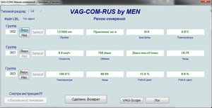

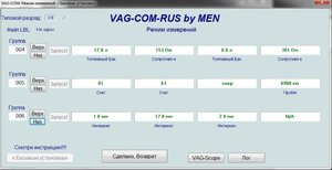

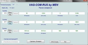

    Конечно может не в тему, но всетаки вдруг поможет моей проблеме:
      52,5 КБ
      67
      51,4 КБ
      73
      50,5 КБ
      65
  2. 3apa3a
    3apa3a Участник форума
    15 авг 2011
    349
    Башкортостан респ.
    Audi Q7 3.0 TDI CASA
    все тут в порядке......смотреть в сторону коробки с нужно

    #5423 Solo9999999999, 28 ноя 2012
    А почему в панели приборов на 12 рис. в 4гр. указано 12л. в 1 и 0л. в 3. По бортовому кампу пишет, что топлива осталось на 50 км., хотя после заправки 16 - ти литров проехал 30 км....... ни чего не понимаю...?????
