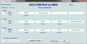

    #5401 TolianSev, 26 ноя 2012
    1.8T ANB
    Высокий расход, посмотрите пожалуйста логи, делал в разгоне, особенно фрагмент 2
    холостые поставил 840

    Посмотри еще какие значения на хх в 91 гр. и в 94-й пишет ли система исправна. Больше информации от тебя, что заменялось на авто, как катализатор поживает, компрессия. Ошибки может какие то присутствуют? Ну и по направлению от progrommista стоит задуматься о диагностике АКПП.

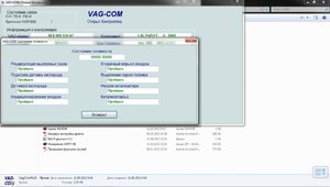

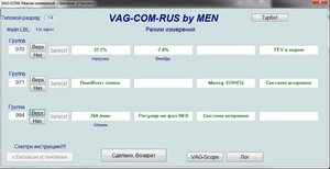

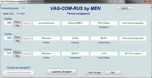

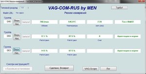

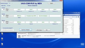

    У меня еще подогрев обоих сидений был включен, сегодня опять неудалось логи снять, на раб. запара. Пробовал все потребители выкл. получилось 18% ровно. После длительной поездки 0,8 3,1 в группе 032. Сделал тесты, прошли кроме одного 046гр. Глянь может что на ум придет, у меня уже "башню рвет" и карман тоже.....
