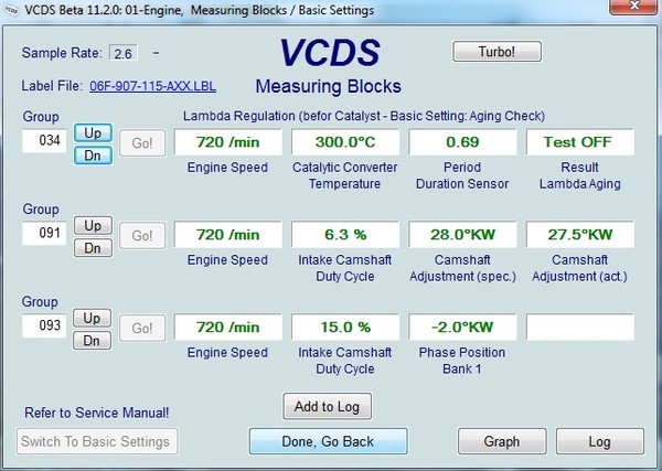

    Снял логи по 91 и 93 группам, прошу оценить.
    Мотор BWE, пробег 115 тыс., 2007 года, дизелит, но не знаю насколько сильно :) ГРМ менялся на 80 тысячах.
    Начитался, что если движок тарахтит, то надо цепь менять с натяжителем, вот теперь задумался стоит ли.
    Вроде все очень даже, но насколько можно верить показаниям в этих группах, насколько они соответствуют физическому состоянию?

    Все в норме по положению валов . Очень даже все хорошо я бы сказал .

    Спасибо, значит сплю спокойно.

    Это значит что ЛЗ твой умер не приходя в сознание. Сначала его замени, потом можно будет думать о смеси и о логах.
