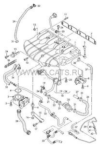

    Там в отличии от BFB нет такого кол-ва клапанов . Там только двойной обратный клапан и клапан N80 в EVAP . При чем тут 06B 103 235 Q от мотора ALT я вообще невкуриваю :shock:

    А что такое двойной обратный клапан ? PCV как раз ?
    Если не трудно про вентиляцию бака можешь пояснить ? Я так понимаю, пары бенза идут к турбине через крышку, а во впускной коллектор непосредственно тоже ? Там ваще какой алгоритм работы ?
