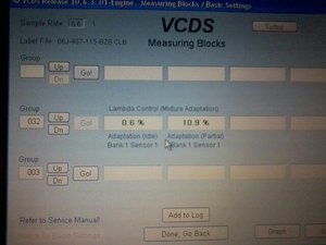

    Откуда тогда было в 032 под 5 % в плюсе под нагрузкой :shock: Ах да ...! Форсы ,насос - возможно что и так .

    ребята спасибо вам за терпение со мной.завтра вставлю насосик и снова бороться.замучала прям уже она меня.может и все образумится после замены насоса.но как тогда он 4очка под нагрузкой качал.х.з.
