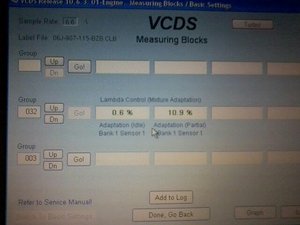

    Всем привет. подскажите пожалуйста что в моей машине по логах не то. Ошибок нет, бензин залит 98, но идет повышенный расход топлива с 8,5 при 120 до 9,5. И машина как будто теряет мощность. нет легкости.

    Доброго времени суток. Недавно подключил ВагКом к машине друга, Шкода Октавия, двиг 1.8Т BZB. И обнаружил что в 32 канале мультипликатив большой. Из-за чего он мог так вырасти или для этого двига это нормально? По каким каналам снять логи чтобы разобраться в этой ситуации? Заранее благодарен.

    не, это не нормально, да и такой коэффициент - это очень большая коррекция. вырасти мог из за дыры во впуске, врущего расходомера, умирающего топливного насоса. маловероятно что не льют форсунки и врет лямбда.
    я бы сделал опрессовку, потом лог по 206, 31 и 2 группам для начала. ну можно и логи сначала снять, потом уже подумать.
