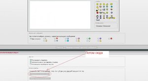

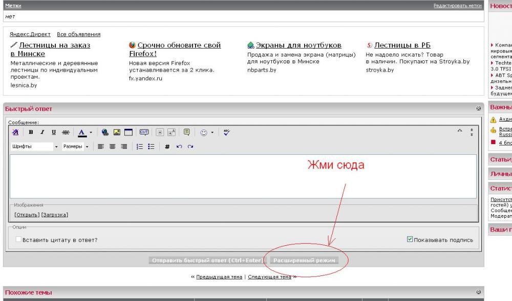

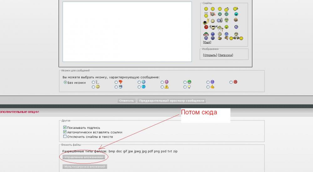

      73,1 КБ
      54
      47,7 КБ
      55
