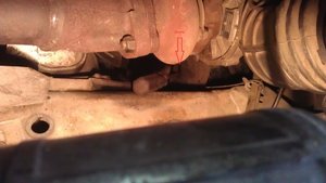

  7. Godsun
    Godsun Bad e-mail
    11 июл 2008
    17
    Audi A6 Avant (C4)
    Спасибо за совет.
    Нашел дырку в патрубке интеркулера, пока проблему не решил, ищу патрубок.
    Надеюсь после лечения машина будет лучше ехать и не дыметь)
