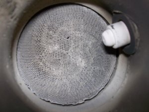

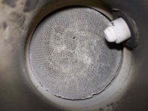

    может катализатор забился? несколько дней назад появилась ошибка по нему - снижение эфективности катализатора. катализатор на фото - вроде не забитый?

    По фото кат не забит, но судя по цвету ЛЗ - смесь бедноватая. Кстати с обратной стороны ката картина может быть намного хуже, да и если ошибка по эффективности начала загораться, то почему бы его не выкинуть ?
