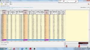

    Добрый день
    недавно сделал чип двигателя 1.8 tsi машина поехала значительно лучше....
    снял логи и меня немного смутил недодув до запрашиваемых значении.... прикладываю к сообщению фото лога, ктонить может прокоментировать может каконить сбросной клапан не правильно рабатает...
    Логи снимались на 95 бензине и на 3 передаче

    Логи 002-114-020 бы посмотреть. Недобор по наддуву есть, а время открытия форс ещё не ясно? как пересчитано.Бензина много хавает?

    Что за мотор? Буквы мотора? Турба сток? И не великоват ли запрос по бусту для сток турбы (конечно если сток)?

    Какой бензин льешь? По точнее про машину (буквы мотора), мотор крутится только до 5000 )))? Включил 3-ю нажал газ в пол (и не надо его отпускать, до самого конца замера, в идеале до отсечка), вот такой лог удобно анализировать. После сброса ошибок, обнуляется 32 группа, то есть после обнуления параметры этой группы не интересны, надо покататься пару деньков, а потом смотреть 32 группу.

    Двигатель 1.8 Tsi CDAB (Skoda Scout)
    Чип revo stage1... турба штатная если не ошибаюсь на них ставят К03 модификацию не знаю.
    Откатов нет, прога пока под 95 бенз...
    Какие каналы ещё снять?
    Впуск и выпуск сток
    Снимал логи при уличной температуре 28 градусов....

    revo вроде с этого мотора при штатном обвесе обещает снять 220 лошадей при 370 моменте, но судя по расходу воздуха при отсечке в 150 г/c я имею в максе 195 лошадей (150 *1,3)
    Может байпас рано стравливает по какому то каналу можно глянуть его открытие или он чисто механический?

    На заявленную мощность, воздуха точно мало. Если а правильно понимаю блоки у нас разные, поэтому какие каналы снимать, не скажу (надо искать). Тут у тебя есть варианты ждать когда вернется Melkon, попытаться спросить у AlexV. Ну и самому поискать какие блоки нужно смотреть на твоем моторе. Еще интересно какой сток буст, если как у меня в районе 0,6 избытка (и турба что то аналогичное), то у тебя запрос увеличен грубо говоря в два раза в районе 1,2 избытка. Не многовато ли для сток турбы? (вопрос к Гуру)
