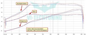

    Всем добрый день, надеюсь может кому поможет в решений проблем. Нашел наконец-то я, где у нас в Минске перевести машину с евро-4 на евро-2 (подправит прошивку). Предпосылками к моим действия стало удаление забитого катализатора (проверяется путем измерения противодавления в системе выпуска ОГ), при запуске холодного мотора противно шумел насос СВВ, он тоже был удален, на панели приборов постоянно горел «Чек». После прошивки произвел замер мощности на стенде, остался доволен 208 л.с. на 5700-5800 об/мин и крутящий момент составил 260 нм и доступен уже с 2600-2700 об/мин и до отсечки. Прошивка сток евро-2. После стенда записал лог температура на улице в районе 20 градусов. Лог и скрин замера на стенде прикрепил.

    Очень приличный лог . Все в норме, запрос наддува снизу даже навевает мысль на то что слегка поднимали его . По значениям из лога имеешь 195 сил в пике . Ну и бензин неплохой у вас там судя по всему ...ретарды в пределах погрешности . Снова доказывает мое убеждение - ВЕХ отличный мотор !
