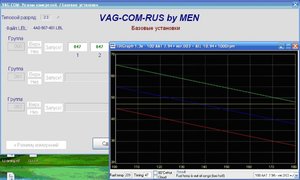

  13. Godsun
    Godsun Bad e-mail
    11 июл 2008
    17
    Audi A6 Avant (C4)
    Предоставляю логи 011,013,007 груп.
    Логи чуть большие, так как прогревал двигатель до темперетуры когда начинаеть тупеть.
    Температуру топлива не знал где посмотреть, потому зашел в базовые настройки и посмотрел температуру топлива на Графике TDI-timing.
    Как видно, температура топлива около 200градусов!
    Кстатии, при повторном замере у меня не вилезли ошибки!
    Катализаторы я уже вырезал давненько.
    Ребята посоветуйте, плиз, с чего начинать и что делать!?
