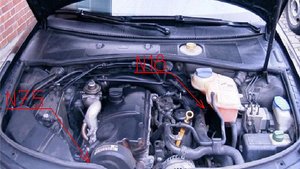

    На фотке не видно, но там где N18 должен стоять датчик давления наддува, а N18 рядом с N75/

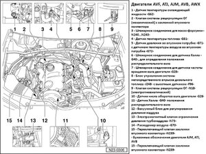

    вот схема
