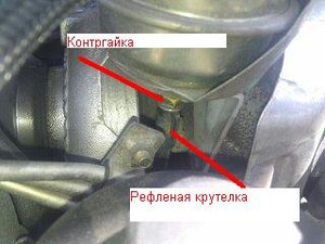

    Мужики подскажите ка пожалуйсто..
    у меня под актуатором вот такой механизм
    и как мне регулировать (про регулировку прочитал но все же)
    ослабить контргайку и крутить барашку по часовой сравнивая как изменяется тяга?
