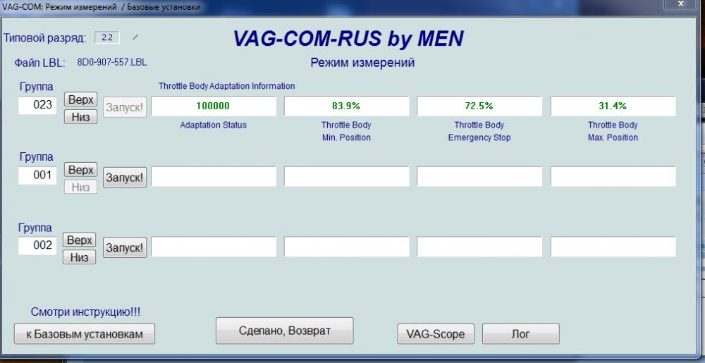

    Доброе время суток. Прошу помощи, хочу разобраться.
    Разъясните параметры 023 группы.
    Вот мой снимок
    это описание из эльзы
    1 = "Learning required" display
    2 = Lower stop of throttle valve positioned
    3 = Emergency running stop of throttle valve positioned
    4 = Upper stop of throttle valve positioner
    Чёта я не могу понять эти цифры....

    Найди группы для ADR из Эльзы и почитай что тут и зачем . И это ,зачем тебе эта группа ?
    Вот тебе чтиво :
    1-е окно
    Learning demand display
    ▪ 100000: OK
    ▪ Other display: Perform adaptation of the throttle valve control unit
    2-е окно
    Lower stop of throttle valve positioner
    ▪ 72...95 %: OK
    ▪ Outside tolerance: Perform adaptation of the throttle valve control unit
    ▪ => Page 24-59; Throttle valve control unit defective => replace
    3-е окно
    Emergency running stop for throttle valve positioner
    ▪ 67...83 %: OK
    ▪ => Page 24-59
    ▪ Throttle valves control unit defective => replace
    4-е окно

    Спасибо за ответ, в целом вижу что параметры в норме
    Правда так и не понятно, в каких ситуациях заслонка занимает эти положения...
    Время от времени вылезает ошибка по дросселю
    "ошибка базовой установки"
    Сотру, пару дней её нет, потом опять вылезает
    Вот по этом у и хочу разобраться, где у меня косяк
