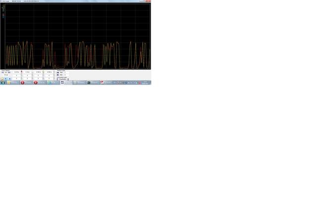

    Добрый день. Подскажите пожалуйста,на графике лямбд горизонтальные прямые участки - так не должно быть? Должен быть постоянный зигзаг ?
    Это дефект?
  13. melkon
    melkon Суровый диагност
    21 сен 2005
    27.089
    Touareg CR 3.0TDI
    Нормальный график .
