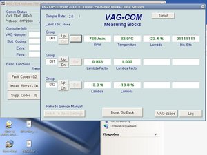

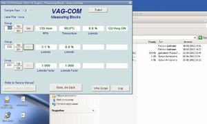

    Валера UTUG был обсолютно прав в неисправности моего старого датчика,машина ожила немного,после 2000 есть толчек,но не очень большой,но по сравнению с тем как она ехала раньше это не сравнить.Снял логи 8.10.11 груп в динамике и 4.4 в базовых и 1.13.14 на холостых,посмотрите пажалуйста,как работает турбина нормально дует или недодув да и что по остальным логам скажите,расход в ваге пишет 1л в час,помойму это много.

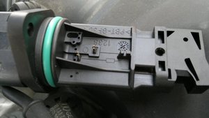

    Сфотал свой ДМРВ, ибо заметил странность:shock: Такое ощущение, что чего-то не хватает:shock: Хотя отмечу, ни каких следов о том что там что-то стояло или было приекреплено, нет!
    Вопрос напрашивается сам собой, там что-то должно было стоять или зависит от конфигурации?

    Ххана ему имхо.Там где чтото навроде креплений должен резистор быть маленький на проволчке,у тебя его нет,покрайней мере у меня на бошевском так.

    Хана... Лишь бы что ляпнуть?
    На расходомере ALT там ничего не стоит и стоять не должно.
    На некоторых расходомерах там ставят терморезистор для измерения температуры воздуха.

    Подозревал что это именно так. Спасибо камрад!:wink:
