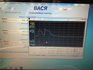

  15. VODOROD
    VODOROD Живу я здесь
    21 апр 2011
    3.237
    Avant 2.7 Tdi BPP
    Всем Добрый вечер !
    Ребята, гляньте на фотку пожалуйста.
    Возник вопрос, как эти графики правильно строить, или читать ?
    Можно ли их сохранить и потом просматривать ?
  16. melkon
    melkon Суровый диагност
    21 сен 2005
    27.090
    Touareg CR 3.0TDI
    А логи для чего как думаешь ?
