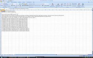

    Извиняюсь.:hi: Выкладываю все свои тесты фотки с вага и логи что я делал там есть и 004 баз.настройки.Посмотрите пожалуйста уж очень хочется машинку в порядок привести,я её недавно купил и потому не знаю про неё не чего.

    Отсними ка ,как надо по наддуву 003-010-011, а то по 8 группе есть сомнение в педали акселератора.Тапка в полу должна быть, а по логу не нажата.

    Вроде сделал всё как надо как говорили топка в пол , посмотрите пожалуйста.

    Педаль в норме, турба дует ,как надо.Цикловая занижена сильно .Что делалось с клапаном ЕГР? Это мотор AKN, я так понимаю?
