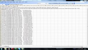

    Машина Голф 5 2.0тфси , конец 2007г (америкос) пробег 70тыс.км (ориг)
    Клапон байпаса поменян на новый без мембранный, клапон ВКГ поменян, толкатель поменян (распредвал без следов износа, толкатель был уже без напыления, распредвал стоит А ревизии ) топливный фильтр новый 6.4 бар
    погружной насос макс просаживается до 4.6 бара
    ошибка проявляет себя в виде потери мощьности в раене 3.5-4.5 оборотов иногда выше, подкидывал полностью тнвд с другой машины чипованой ( у нее этот насос качает до 125бар) на моей он себя ведет точно также как мой просаживается и все :shock:
    может кто что подскажет как с ней бороться ?

  18. melkon
    melkon Суровый диагност
    21 сен 2005
    27.090
    Touareg CR 3.0TDI
    #2138 melkon, 8 янв 2012
    Сделай логи нормальные ,как описано в первом посте темы . Какие группы писать указано в теме про 2.0Т в разделе А4 .
    Надо уяснить что виной проблем твоих . Кстати у тебя был недавно коллега по несчастью который так и не отписал решил проблемы или нет http://www.audi-club.ru/forum/showthread.php?t=269838

    #2140 Yurik 01, 8 янв 2012
    Вот логи недавно снимал :nod:
    н205 также подкидывал с другой машины, не помогло .
