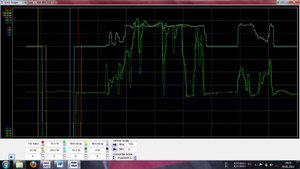

    Всем привет ! Вот логи 2.8 кватра а6 с5. Двиг АНА. Посмотрите пожалуйста, расход большой, может дмрв ??.. и автомат работает некорректно..
    Два варианта логов, какой лучше не знаю..

    C ДЗ какая-то беда.Во всех логах показания разные или тапка не в пол.

    тапка почти в пол, т.к. на типтронике в кик даун переключается на первую.. Как тогда нормально снять лог? дз надо адаптировать или что?

    ДМРВ поменян.
    В итоге в 032 группе 2,2-2,9, детонация по нулям. Нагрузка и воздух вроде выровнялись.
    Однако запрос наддува в пике на 0,1 избытка меньше чем в логе 3-хмесячной давности. 0,65 против 0,75.
    Почему такое может быть, что машинке не нравится?

    и ещё вот про турбину что можете сказать

    Неправильно снял.
    Надо на 2-ой или 3-ей передаче с минимальных оборотов тапку в пол и попер до отсечки.

    так это и было на 3 до 4000 оборотов

    если что то не так то пожалуйста подскажите как точно это сделать?

    На первой странице темы есть видео. Вкратце - кнопку turbo надо нажимать перед записью и крутить двигатель до отсечки, ~6500 об/мин. На второй безопаснее - скорость меньше.

    посмотрите пожалуйста лог файлик итересует турбина и расходометр

    Так группу 003 отснять надо было, а не 009.Без 003 группы вообще ни про дмрв ни про клапан egr ничего не поймёшь.

    К сожалению в протоколе kwp1281 кнопка не работает.
