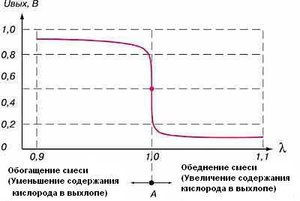

    посмотрите на график.че то вообще запутался- мы говорим,что у меня смесь беднит по логам.а по графику -должна быть типа обогащенная..и расход отсюда.

    Забрось подальше эту картинку, чтобы не смущала - к твоей машине не имеет ни малейшего отношения.
    Это сигнал в вольтах для узкополосной лямбды. У тебя стоит широкополосная.

    а я не про сигнал в вольтах-мне это понятно.Я про горизонталь стехиометрии..0,9-1+1.1 ( в графике все что меньше 1,это обогащение).а мы говорим об обеднении в моих логах..че т не пойму..
