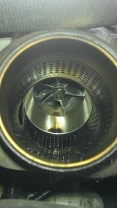

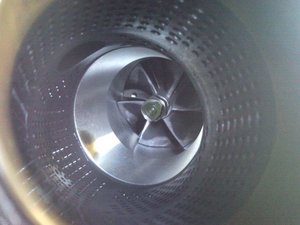

  20. Legoff
    Legoff Живу я здесь
    10 дек 2010
    1.182
    AUDI Q7 TDi 2011г
    #2060 Legoff, 26 дек 2011
    так что посоветуешь? масло не ест, практически уровень на месте, на расход топлива влияет? фото
