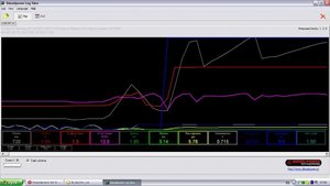

  14. esk
    esk Новичок
    14 окт 2011
    26
    A6/4b c5 2.8q 98г
    да, конечно. все открывает
    вот скачал и открыл
      60,8 КБ
      110
  15. melkon
    melkon Суровый диагност
    21 сен 2005
    27.089
    Touareg CR 3.0TDI
    Что в 032 гр висит ? Данные по воздуху слишко оптимистичные кмк .

  20. Maddy
    Maddy Живу я здесь
    30 мар 2009
    2.661
    '04 А4 8E/B6 1.8tq
    у меня дизельповер_рус открыл лог. из зипа. но иногда и он не открывает. Влад уже сказал про русскую шапку. чтобы открылся лог, надо "Группа" переименовать в "Group", а "Маркер" в "Marker".
