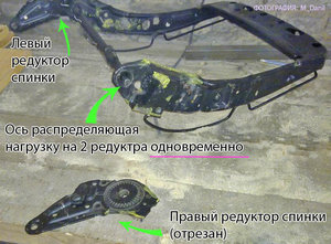

    Ремонтировал сиденье водительское в выходные. Потребовалась сварка, маленькая болгарка и дрель для высверливания заклепок в редукторе наклона И САМОЕ ГЛАВНОЕ НЕОБХОДИМЫ ШАРИКИ 2,5-3 мм. для добавления в механизм, у меня также не хватало шариков в механизме. В аналогичной теме (ремонт сиденья на В3) уже есть фотографии полные.
    При сборке сиденья правильно отрегулировать положение эксцентриков в месте крепления спинки к подушке. Сейчас спинка сиденья не падает и не болтается. :)))

    Немножко фотографий http://www.audi-club.ru/forum/album.php?albumid=3892.
    Время было уже к вечеру, а еще надо было ехать домой, поэтому так мало фотографий.
    По поводу люфта - у меня он видимо был из-за нехватки нескольких шариков в механизме.
    После высверливания заклепок механизм надо открывать над коробкой, чтобы случайно не потерять шарики.

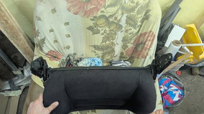

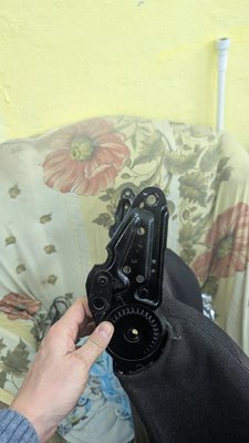

    Последнее сообщение в теме 2018 года, но мало ли)). У себя заметил проблему на водительском сиденье, спинка сиденья криво расположена (правый бок завален назад), когда разобрал седло от спинки, заметил что на спинке уши крепления (редуктора) к седлу смещены относительно друга, почему так сейчас у меня понять не могу, на заводе так промазать явно не могли. Ради интереса разобрал пассажирское, там крепления спинки стоят ровно относительно друг друга. И вот что-то мне очень хочется выровнять их относительно друг друга, но не могу понять как вынуть ось между редукторами (или хотя бы из одного редуктора) и можно ли это сделать не спилив один из редукторов регулировки наклона сиденья. Ось эта вроде как двигается, но чуть-чуть, как-будто ей что-то мешает выйти, возможно "квадрат" со стороны редукторов.
    Вот я не совсем понял описанную процедуру "вытаскивания оси из одного из редукторов", возможно кто-нибудь может подсказать.
