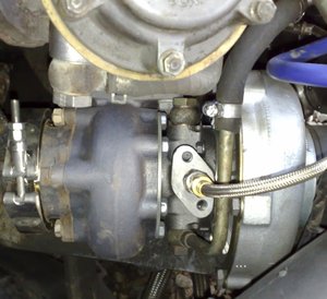

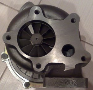

    1)можно просто сделать на 26 или 24 горячей части. смотря что важнее - верх или низ.
    2)всё будет с водой. никто не будет переделывать шариковый гарретт в обычный. есть родные гарретовские ГТ узлы на подшипниках скольжения с маслом и водяным охлаждением, с такими же по толщине валами. ракушкам и крыльчаткам соответственно пофиг какие у тебя подшипники.
    вообще ракушку можно взять и под встроенный вестгейт. страшного ничего в этом нет. сам вестгейт - отдельная опция. выглядеть сама улитка под встроенный вг будет вот так:
    делается плоский фланец под эти 5 болтов, но лишь с одним отверстием - под выход турбины. и всё прекрасно работает. вот пример - установлена кстати тоже на эску.

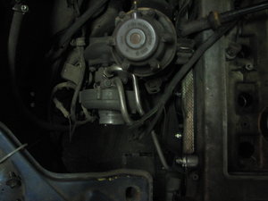

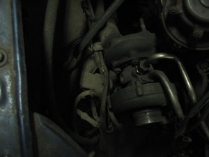

    2 Biggy: скажи пожалуйста, на 420 сил всё-таки лучше 26/27 или 28й гаррет на подшипниках скольжения?
    и кстати, долго ли ходят шарики?
    чё-то у меня желание купить турбину Хклиганки возникает вё чаще и чаще, но как я понял она полуубитая за 15тыщ км...
    или я чё не понимаю??
    кстати, на шатный коллектор гаррет встаёт? з.ы. сейчас моя КККК упирается в лонжрон

    420сил - 2871 2876 а лучше 3071 но снизу меньше будет.
    втулки - надёжнее и долговечнее.
    на штатный коллектор гарретт не встаёт. нужно либо улитку горячую к26, либо фланец переходник с ккк на гаррет.
    то что в лонжерон штатная турбина упирается - твои проблемы компоновки купэхи. делай проставку чугунную и поднимай выше турбину. можно конеш и лонжерон попилить.... рс2 или гт3071 вообще не влезет если штатная упирается.
