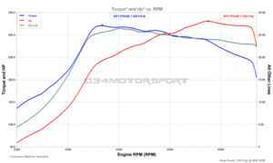

    кстати вот на 2871 и 1.7 бар:
    Chip Tuning Package, GT2871R Stage I
    -26psi overboost, 22psi to redline, 7200rpm rev limiter
    -Air/Fuel ratio 11.5-11.8 under boost, 14.7 under light load and idle conditions. Recommended for 91-93 octane fuel.
    -330 wheel HP (to the wheels), estimated 400-425 crank HP.
    -Injector duty cycle 85-90% max. under full load at peak rpm of 7200rpm.
    433 нм на 3700 уже прикольно!:thumbup:
    И НИКАКОГО МОТЕКА!!!:rofl:
      89,3 КБ
      347

    Речь идёт о максимуме из того что есть, а не о максимуме в принципе.
    Кстати спроси в турбоосте о поставке на 2871 -будешь приятно удивлён:nod:
    Против Гарета конкретно ничего не имею, но приемуществ у турб на подшипниках скольжения по сравнению с такими же ккк не вижу.
    Касаемо "Мотроника против всех остальных" -сравнивать "гражданские мозги" с програмируемыми -непонятно вообще.
    Суть добится максимума от того что есть, а не поставить ведро и вдуть 2 бара, именно этим немцы от нас и отличаются, они выжимают максимум из всех компонентов мы из одного-двух.

    #213 Biggy, 8 июл 2008
    Ответ: Распредвалы на 2,2Т.
    хехе сливаешься потихоничку с темы.. :laugh:
    ЧИТАЙ МОЙ ПРЕДЫДУЩИЙ ПОСТ.
    GT2871, штатный мозг, 3 барный мап, прошивка 034, форсунки 440сс,
    топл регулятор на 5 бар. 425 сил 433 момента:thumbup: НУ?
