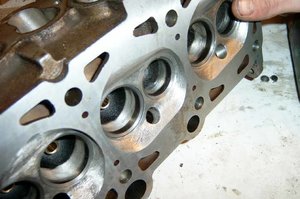

  18. krasilnikOFF
    krasilnikOFF Участник форума
    25 окт 2003
    254
    ГАЗ, ВАЗ еще ВАЗ, Бочка,Ёпиль,А4,Пыжег,Ниссан
    ... а вот так выглядят доведенные до ума камеры сгорания
    ( на данной фотке сделаны только камеры, окончательно не полированны)
  19. Shade
    Shade Завсегдатай
    28 апр 2004
    537
    Ford Fusion 1.6MT
    дык у меня проблема в том что детонацию не могу услышать, на сколько бы далеко я не двигал зажигание....
    Krasilnikoff
    просто супер сделанно !
