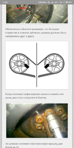

    Здравствуйте, уважаемые знатоки ауди!
    Ауди а6 с5,2,4 бензин
    Такая проблема,после замены помпы,снимался ремень,вроде все выставлено правильно,вроде работает,но что то ей не хватает,хлопки бывают при разгоне или с ездой в натяжку, смущает распредвал, который как бы перекручен на 180гр.и не соответствуют отверстия, одно большое направлено в середину,а другое на наружу.Может как то перекрутится распредвал?
  15. Сergei
    Сergei Живу я здесь
    17 авг 2012
    3.536
    А6 2.4L
    Чтобы не было вроде, нужно все выставить по меткам используя фиксатор распредвалов и стопор каленвала, чтобы не гадать.
  16. Aleks91127zz
    Aleks91127zz Новичок
    22 июл 2018
    2
    Украина
    У меня один распредвал перекручен на 180 градусов,и его не возможно поставить на место,такое вообще реально?
  17. Mr.Bents
    Mr.Bents Живу я здесь
    31 авг 2016
    1.813
    Нижегородская обл.
    Ауди А6 С6 2007 г.в. 3,2 FSI Quattro 6AT
    Ты имеешь в виду шкив ремня?
    Мне кажется, ты что-то не так смотришь.))
    Попробуй прокрутить два оброта за коленвал и сопоставить метку. Так видно точно будет.
  18. Amodeus177rus
    Amodeus177rus Живу я здесь
    11 окт 2017
    2.723
    Volvo XC 90. 3.2.
    Не бывает. У вас просто при прокручивание вала клапана упираются в поршень и не крутится дальше вал. Надо опустить поршень чтоб провернуть далше вал, но надо всё делать аккуратно и перепроверять после всё 10 раз.
  19. Сergei
    Сergei Живу я здесь
    17 авг 2012
    3.536
    А6 2.4L
    Снимай крышки смотри метки на распредвалах
