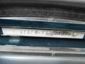

    Возможно машину красили и вин закрасили,потом наждаком его затерали что бы было видно...когда себе искал попал на один такой экземпляр. Попробуй сьехать на это

    в оригинальном исполнении вин в грунтовке .

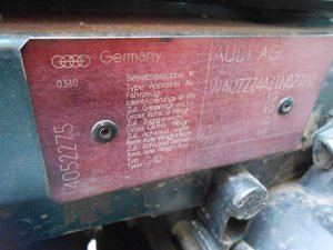

    Гибдуны хотят позитив словить. Бумажный. И отчет написать и денег поднять. Так надо для страны.
    Идентификаторы: там где затерто; сбоку в подкапотном пространстве, в районе чашки аммо, с пассажирской стороны; в багажнике, на полке у ниши запаски, с водительской стороны, это имеет вид бамажки с комплектацией/цветом/движком/кодом коробки и вапче всей инфой. Последняя бамажка не есть инфа, достоверная для гибдунов - даж если и есть, им фиолетово. Это больше владельцу :wink: А вообще - гайцы тоже люди, чобы не стоять пёхом с гордым видом, иногда нужно на берегу договориться - свои нервы дороже...ни к чему не призываю

    Табличка имеется с пассажирской стороны. В нише запаски пластиковый стакан (типа), он не вытаскивается, больше нигде ничего нет. Ну бумажке и сложнее сохраниться за такое время)

    Вот так выглядит, грунтовку постирали там, вот им и не понравилось.
