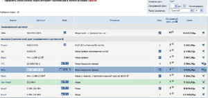

    залез
    Хелла фара правая 1EL 007 270-161 4939 руб.
    Хелла фара левая 1EL 007 270-151 4939 руб.
    это фары с противотуманками[​IMG]
  6. mr.Anderson
    mr.Anderson Живу я здесь
    1 апр 2008
    2.493
    Audi A6 C4, 2.6
    Re: Расплавяться или нет?
    у меня вылазит 4500 туc и 5600 хелла

    Ага... только вот цены у Вас на скрине VIP'овские... они сильно отличаются от цен для "простых смертных"? Зачастую в магазинах на 5...10% скидка "постоянным" и "оптовикам". Мне на A4 простые галогеновые по 200 ойро, а на A6 и того дороже. Дубликаты от Depo не в счёт, я признаю только VAG, либо Hella, либо Bosch, либо Valeo (которые и являются оф. поставщиками для VAG'а), всё остальное "от лукавого".
