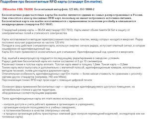

    вот что-то подобное (касаемо брелка) внутри блока:
    как видим - цифра на выходе.
    Ищем выход с ЦАПа (тестером), и ставим перемычку с него
    А может проще антенну сделать помощнее ;)
