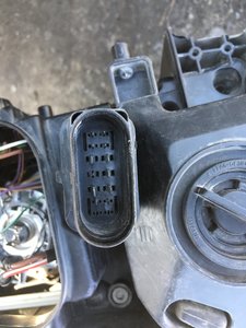

    Добрый день! Может кто подсказать, можно ли подключить эту фару и как это сделать, если можно. Не могу понять, родная обычная фара. Хочу поставить фару с линзой, но в ней больше проводов. На первой фото разъём на машине, на второй фара.

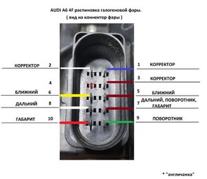

    А что за фара то? Коннектор на машине похож для галогеновых фар. Я сейчас как раз такую на столе препарирую для переделки. Чуть позже распиновку выложу.

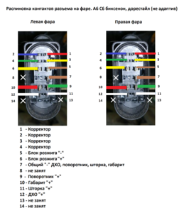

    А существует ли каталожный номер фишки 14 пиновой для фары? Знает кто?
    Прикладываю распиновку дорестайловых биксеноновых фар (не адаптивных)

    Вот как раз искал это, спасибо огромное) а есть ли такая же распиновка дорест адаптив? и рест адаптив со статической подсветкой поворотов?
    Единственное только на дорест вы перепутали 5 и 6, 6 это + а 5 это -

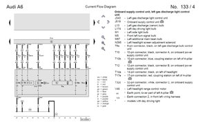

    Адаптива сори нет. Максимум из Эльзы схему согу скинуть.
    За 5 и 6 сэнкс. Попутал. подправлю и перезалью.
