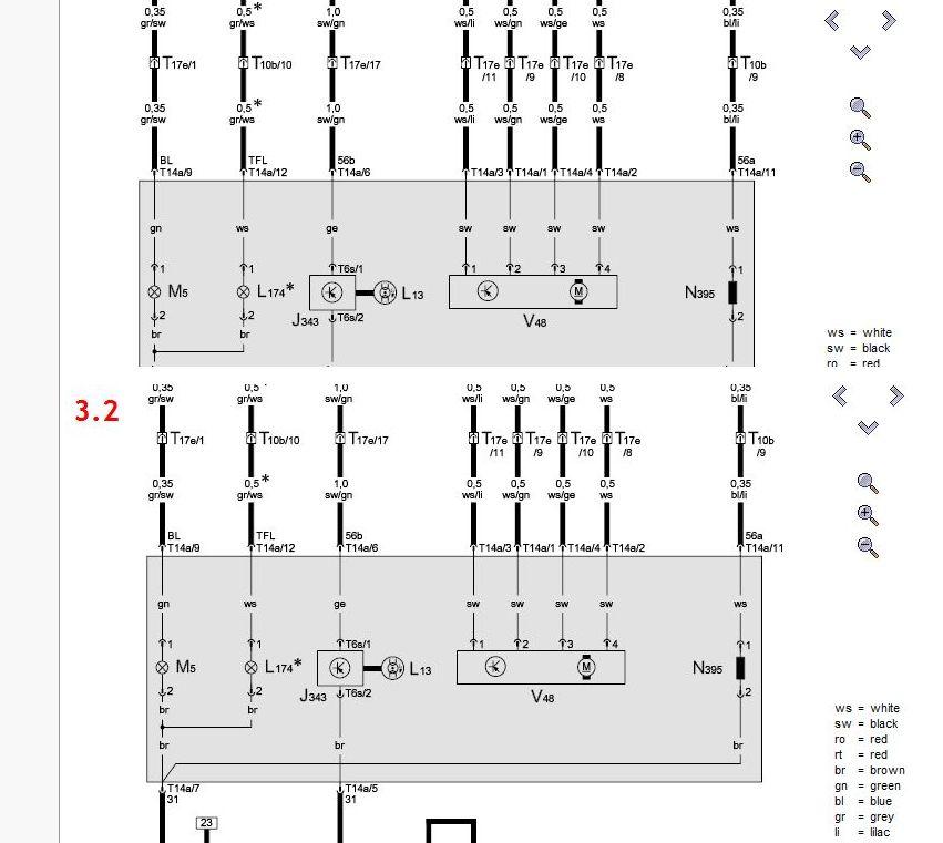

    Если адаптив то вот

    Да еще на эти машины устанавливались и ксенон и галоген. Так какие Вам нужны?

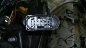

    Посмотрел схему...чет не то...Вот мне под такой разъем бы распиновку:

    Разъемы у них одинаковые, впрос как раз в том какие фары усановлены. Для ксенона и галогена распиновка отличается.
    PS. Вечером уточню для твоих фар.

    Во...кажется похоже на то что нужно, вечером гляну по проводам :beer:

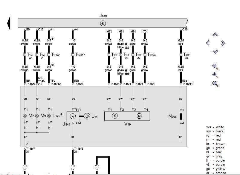

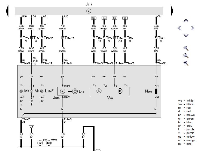

    Нет ли у кого-нибудь возможности скинуть распиновку правой передней фары биксенон 14-пиновый разъем на А6С64F 2010г?

    Левый , правый выбирай какой больше нравится ...

    но если четно, то не понятно..) у меня на разъем приходят 12 проводов, а по схеме - 10.
    по вину не точнее будет схема? вин - WAUZZZ4F99N042566

    Всё верно , схема не та извиняй , лето , жара , спешка ...
    Короче смотри , это то что надо .
