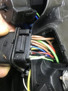

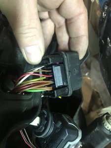

    Тоже столкнулся с данной проблемой. Может кому и пригодиться.
    Коректор на 3 пина( провода) тонкие думаю видно.( Черный, коричневый, красный)
    Коректор На 4 пина(провода) Тоньше остальных. (Синий , Чёрный Зеленый. И Красный под Чёрным).

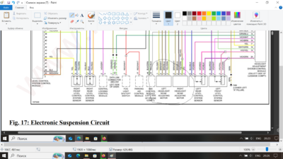

    Ещё бы на самом корректор фото посмотреть на 4 пина
  5. Edik111
    Edik111 Участник форума
    13 фев 2011
    349
    Орловская обл.
    Ауди А6С5 оллроуд 2 5тд 2002гв
    Может есть у кого схема?
  6. serd
    serd Живу я здесь
    22 окт 2011
    1.610
    Архангельская обл.
    Allroad 2.7Т 05 г.
    На сам корректор они идут все одного цвета внутри фары
  7. serd
    serd Живу я здесь
    22 окт 2011
    1.610
    Архангельская обл.
    Allroad 2.7Т 05 г.
    Обвел
    Edik111 нравится это.
  8. Edik111
    13 фев 2011
    349
    Орловская обл.
    Скажи пожалуйста если смотреть на схему, какая левая фара какая правая?не дружу я с иностранными словами

  11. serd
    serd Живу я здесь
    22 окт 2011
    1.610
    Архангельская обл.
    Allroad 2.7Т 05 г.
    Слева левая, справа - правая
    Edik111 и ser_gr72 нравится это.
