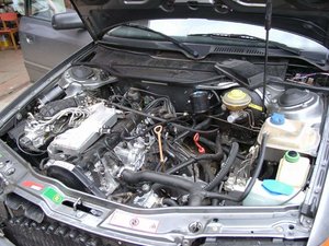

  18. sim_a100_2.3_92
    sim_a100_2.3_92 Старожил
    6 дек 2003
    29.519
    ВАЗ 21083
    Ответ: Раскоксовка колец...
    AAR почти на боку лежит. По кожуху ГРМ смотри
      129,1 КБ
      376
