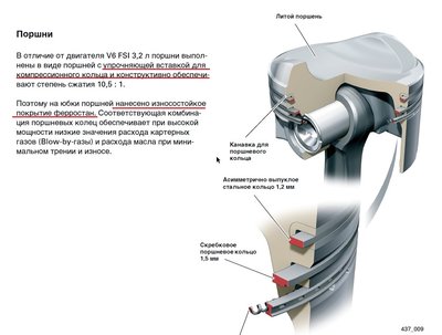

    На 3.0 компрессорном моторе не имеет смысла делать отдельно , расход масла больше от поршневой зависит ,как ..собственно и раскоксовку проводить ) .. Во втором случае можно положение усложнить ..

    Усложнение с заключается в том ,что при указанных конструктивных особенностях поршневой группы , можно неправильно подобрать состав и ..остаться без покрытия . а именно в таком случае ,в форсированных режимах и появляются в дальнейшем задиры на поверхности гильз ..

    Да, Вы на 100% правы, вот нашел статью (https://www.drive2.ru/b/472106929418666583/)
    Но вроде бы про ракоксовку американским средством BG ни кто ничего негативного не говорил.
