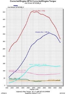

    Проект обзавелся впрыском метанола АЕМ, так что решили загнать его на стенд подровнять характеристику. Требования были-одна и та же прошивка адекватно работающая на метаноле и без него, минимально возможные значения давления наддува, мощность выше 350лс, не вылезать за 500нм момента чтобы автомат и гидротранс пожили ещё. Собственно результат с метанолом на графике замера, полку момента можно было бы подрастянуть ещё, но Александр (хозяин) сказал-достаточно, на чем и остановились. То что момент от 3500 до 5000 держится не ровно, обусловлено универсальностью настроек, если бы делать прошивку чисто под метанол-было бы куда красивее.
    Да-стенд отличный, но как видно из подписи он заточен под субары, так что обдува боковых кулеров практически не было совсем. Без метанола значения температуры доходили до 90 градусов, с метанолом-30. момент включения метанола виден на кривой температуры. Оранжевая кривая-температура воздуха обдува машины (32 градуса), выводы сделать не трудно.
    Итог-машин едет бодро независимо от количества стартов и температуры за бортом.
