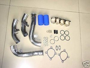

    Вопрос по замене турбин- на сколько вниз опускали ДВС чтобы можно было без гимора подлезть к турбам ? Ходовка при этом разбирается ? Какие шланги, трубки, патрубки отсоединяются ? Спасибо!

    такую инфу в двух словах не опишешь, в идеале снять мотор, на самом деле это не так сложно как кажется!

    движку опускал см на 40 , на сколько пустили трубки для печки ))))кондей спускать пришлось, главная проблема состыковать патрубок металлический с турбиной на том месте откуда у неё забор воздуха. т.к. разница в диаметре очень не кислая, метал патрубки идут на сильное сужение, так вот их надо отпилить где они не очень сужаются но и не далее так.как дело это всё под выпускным коллектором, я делал небольшую термоизоляцию чтобы силикон не сгорел. только нижние рычаги от подрамника и стабилизатор, стол под подрамник и велком дрыгатель ну естесно и морда .

    На фотках морда вроде на месте. Трубки ГУР и АКПП отсоединяли?

    нет...

    Каким силиконом соединял турбу с патрубком? И что изолировал коллектор? Чем? Или патрубок силиконовый?

    И в переделках заключаетьсся только сделать патрубок силиконовый?
