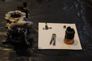

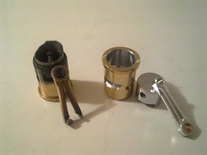

    Короче, сегодня, верней вчера стал менять гильзу с поршнем и обнаружил вот такую картину (см. фото), я ничего не ломал при замене, осколки от поршня и треснутый шатун уже были. В понедельник поеду покупать новый шатун.
    Вопрос - как лучше прочистить или промыть всё внутри двигателя, там много мелких, крошечных осколков? Есть смысл окунуть в керасин?

    Да чем угодно, кроме наверно растворителя. Я использую это http://rc-go.ru/cat/ochistitel_universalniy_nitro_car_cleaner/ (не рекламма) для всего, запаха едкого нет можно пользовать дома) Ежли что у меня там скидка 10%))))))))))))))))))

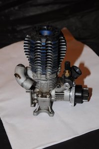

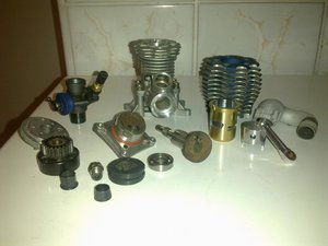

    Перед тем как заказывать детальки, мне надо было полностью разобрать двигатель и посмотреть на предмет поломок всех деталек, но я этого не зделал. В эти выхи обнаружил еще одну сломанную деталь... Ток начал собирать моторчик и обнаружил, что один из двух подшипников коленвала конкретно заклинивает (как вариант из-за него и мог "полететь" шатун), пришлось покупать новый, сегодня как раз его привезли, в выхи буду собирать, попытка №3:)

    Пока всё вот в таком состоянии:)
