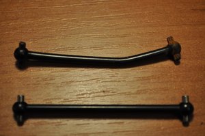

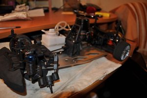

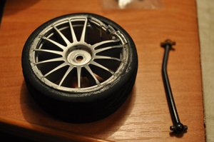

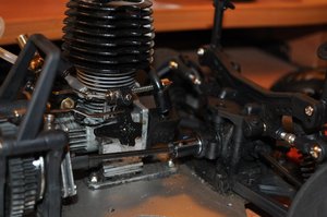

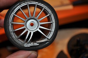

    Сегодняшние покатушки закончились плачевнее......
    Но уже все сделал.:D
    Какая то фигня с пультом, на максимальных оборотах пульт отказался работать, итог - на полной скорости в бордюр, подлетела выше человеческого роста, затем пару кульбитов в воздухе и остановка об столб.:cry:
    Колеса на выброс, и одна тяга.

    ситуация вполне нормальная. вроде как пульт там 27 мгц, а следовательно любая помеха может быть воспринята приемником как угодно. Она может быть как от любой детской рации или радионяни, так и от рации дальнобойщика, ЛЭП да и фиг знает еще от какого дикого количества источников.
    Вообще ушлость составителей не знает предела. Машинку впарили втридорога, снабдив потенциально опасным для окружающих железом.
    Дабы обезопасить себя от фин трат в будущем, а окружающих от неуправляемого болида рекомендую купить вот такое - недорого и с памятью на несколько моделей http://forum.rcdesign.ru/f17/thread264042.html
    ну или хотя бы такую http://www.parkflyer.ru/product/10608/?refcat=295
    зы. не тяга, а приводной вал.

    Так в том то идело, что пульт у меня 2.4 Ггц.
    Я его покупал за 5 тыс.
    А тут именно что то с передатчиком, который внутри машинки стоит

    а может дело не с ним, а что то заглючило серву газа? или бортовое питание умерло в момент открытого дросселя? при этом ускорении руление работало? или машина двигалась просто прямо?

    прямо, и дросель на полную открыт был, но на пульт не реагировала....

    вот наверное питание откл, потому что потом все ок было.

    Проверяй проводку.может провод отходит.то работает,то нет.у меня такая фигня в батарейном блоке была.
