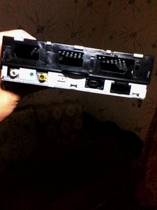

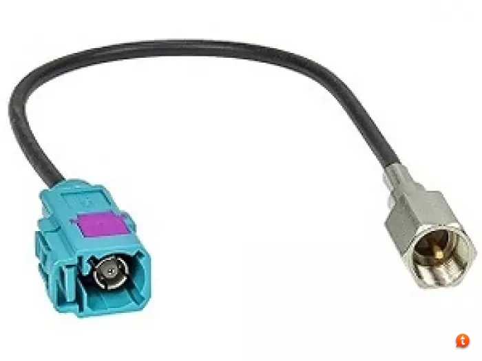

    Я так понимаю данный штекер(зеленый) идет в радиоприемник? И где все же расположен сам радио приемник? Или уселитель в который он (данный штекер) вставляется?
    Если бы было фото с контактами и расположением, был бы рад!

  4. Rodrigo

    К нему шел данный штекер?
  5. agricaev
    agricaev Живу я здесь
    6 мар 2011
    1.800
    была Allroad 4F C6
    Зеленый точно не подойдёт.Там белый и коричневый. Причем, цвет важен. Не того цвета штекер чуть другой и не оденется. Если присмотришься, на фото видно изнутри три паза в круглой части - на 45, -45 и 135 градусов. У каждого цвета штекера эти пазы расположены в своём месте. Есть универсальный, (может, кстати, и зелёный), он оденется на всё, но это ремонтный штекер.
    По расположению, у меня сверху усилитель, под ним, по-моему, радио, ниже отсек под навигацию и в самом низу ТВ тюнер. Могу ошибиться и радио с навигацией спутать, но у навигационного блока с лицевой стороны нормальная панель с щелью под ДВД диск, а радиоприёмник весь из перфорированного металла.

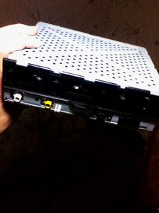

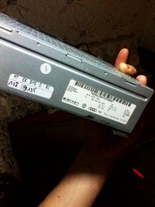

  10. ilyas305
    ilyas305 Участник форума
    10 мар 2014
    120
    A6/C6 2.4 04г.
    вот он как выглядит блок радио
